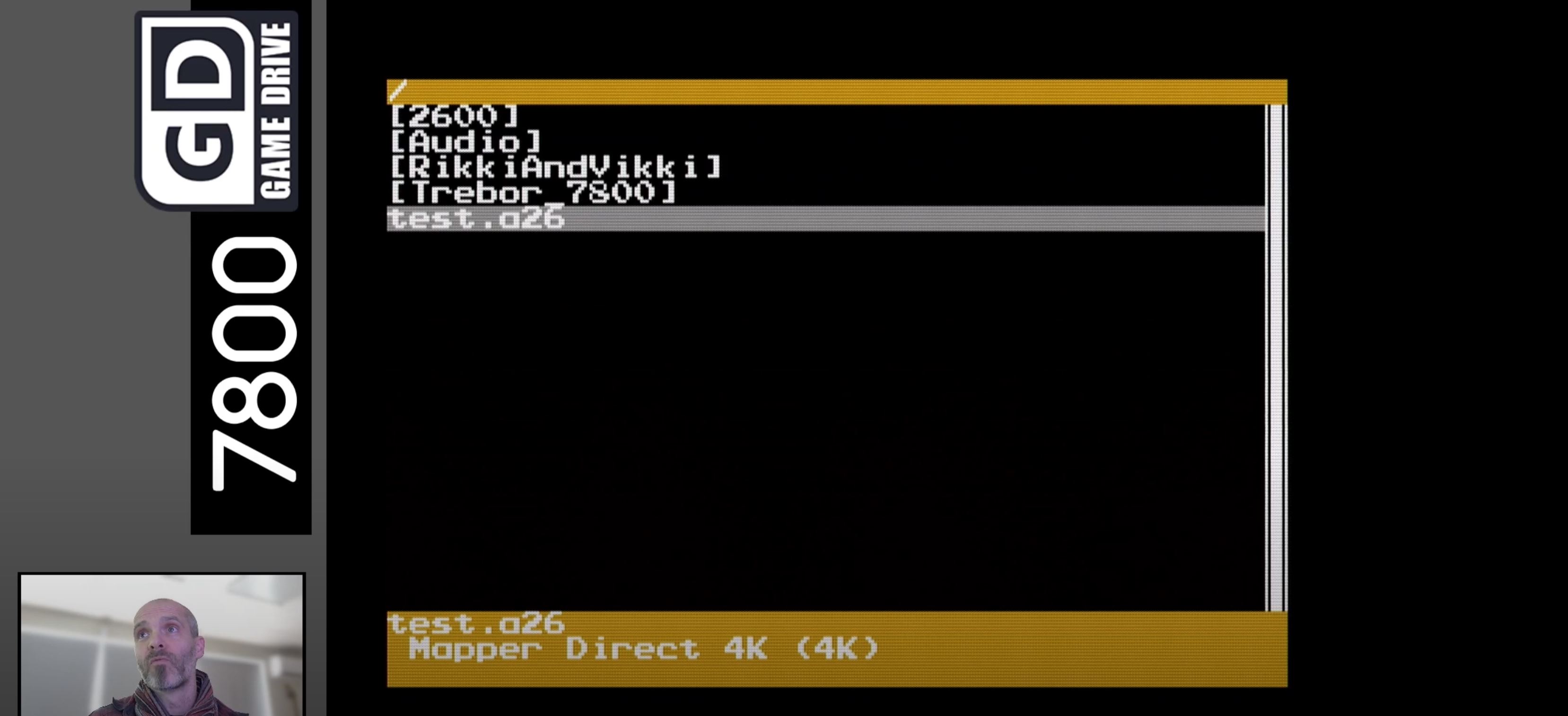

Nachdem er bereits mit riesigem Erfolg u.a. die GDs für den Jaguar64 und den Lynx rausgehauen hat, folgt nun der nächste Streich: Das neue Gamedrive für die 7800 😎 !
https://www.youtube.com/watch?v=xGKEnCuZdBM
A first look at the 7800 GameDrive cartridge, a way to play your old Atari 7800 (and 2600) games from a memory card on your 7800. Support for all commercial game mappers for 2600 and 7800 as well as RGB and stereo audio out via MegaDrive 2 style mini-din on the cartridge itself. Audio support includes DUAL POKEY, YM2151 and TIA.

Description The RetroHQ 7800 GameDrive cartridge allows you to play all your Atari 7800 games and homebrew directly from a memory card with many other extras built in!
The 7800GD has all the additional audio chips you'll ever need, including 2 POKEY chips for DUAL POKEY music, a YM2151, COVOX audio for sampled sound and BupChip for blasting sampled music.
The 7800GD also features a unique RGB video and audio out port on the cartridge iteself allowing you to play your 7800 (and 2600) games in glorious RGB using a compatible Mega Drive 2 style video cable!*
As if all of this wasn't enough, the 7800GD also allows you to break into your games, save your state, load previous states, enable cheats or just return to the game menu and load another game. And to make all of this even easier, there is also the Mega 7800 which allows you to use Mega Drive and MasterSystem controllers on the 7800 and access game breaking features at the touch of a button!

Heute kurz angetestet:
Installation: SD Karte bestücken und reinstecken. Längerer Fingernagel hilft dabei, sitzt tief. Modul ins 7800, einschalten, Oberfläche startet automatisch. Spiel auswählen, benötigt ev. ein paar Sekunden wenn viele Dateien im Verzeichnis sind. Feuerknopf drücken, Spiel startet oder auch nicht. Bei vielen kommt WRONG REGION, läuft trotzdem. Bei denen gibt es unten Bildstörungen, außerhalb vom Spielfeld. Muß ich aber alles noch genauer untersuchen. Zum Hauptmenü kommt man nur mir PowerOff/On. Merkt sich aber die Position wo man war. Die Menüs muß ich mir noch genauer anschauen.
Ausgang am Modul: Bildqualität sehr gut. Aber: An meinem Loewe TV, ca. 12 Jahre alt, synchronisiert das Bild nicht. An einem noch älteren Sony Klappen die oberen 10-20 Zeilen nach links weg, wackeln auch. Mal schauen ob ich das mal ab filme. Getestet mit 2 7800er und 2 Netzteilen. Über einen Scart-RGB nach HDMI-Konverter ist das Bild tiptop. Werde noch ein anderes Kabel testen, denke aber nicht das sich was ändert. Andere TV-Geräte werde ich auch noch testen.
Das 2. 7800 ist ein Secam-Gerät mit ST-kompatibler Monitorbuchse. Hab ich heute bekommen. Auch dort ein super Bild. Aber andere Farben.
Getestet hab ich mit 2 Commotron Turbo 2000 Funk-Joypads. Die habe ich aber nicht vernünftig zu laufen gebracht. Der Feuer-Kopf hat nur in der ST-Einstellung funktioniert. Ist auch mal was für ein längeres WE. Mit dem Original-JoyPad geht alles . https://abbuc.de/forum/viewtopic.php?t=1076

meine ersten Erfahrungen mit dem GameDrive fürs 7800:
  • Modul ist top verarbeitet, Bildausgabe über den eingebauten Adapter und mit einem SegaMegaDrive2-Kabel ist sehr gut (deutlich besser als mit meinem AV-Mod)
  • alle kommerziellen 7800 Games laufen
  • alle 2600 Spiele (die ich bislang getestet habe) laufen
  • bei den Homebrews kommt´s drauf an, ob sie PAL oder NTSC sind. Alle von mir getesteten PAL-Homebrews funktionieren tadellos (auch wenn eine Fehlermeldung aufpoppt), NTSC führt (wie zu erwarten war) zu Glitches oder geht halt gar nicht
  • der Adapter für ein SegaMegaDrive Pad lohnt sich: damit kann mit über die "Start" Taste bequem aus den 7800 Spielen zurück ins Menü (mit dem herkömmlichen 7800 Joystick geht das auch - über eine Tastenkombination, die in der Anleitung vermerkt ist)
  • das Modul hat viele Einstellmöglichkeiten (Lautstärke des Sounds, des Pokey etc, Bildausgabe)
  • "Save" funktioniert problemlos und ist grandios!
  • Firmwareupdate ist simpel und über einen QR-Code möglich
=> all in all: ein tolles Modul, das für mich keine 7800-Wünsche offen lässt!
